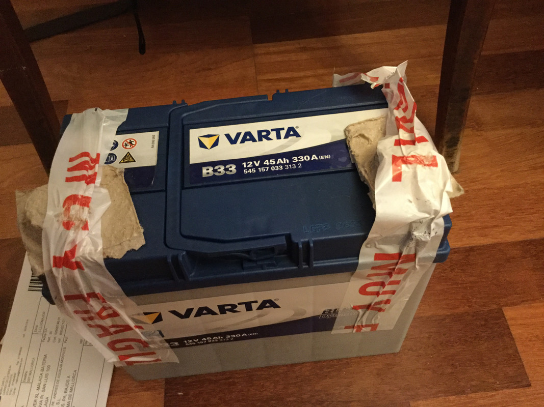

Bueno, ya me ha llegado la batería
https://i.postimg.cc/RFw0dpwg/3-D9-...24-ED57-D88.jpg
Este fin de semana si tengo un rato la cambiaré. ¿Alguno de vosotros ha sustituido la suya? ¿No tiene ninguna complicación respecto a la de cualquier coche convencional supongo? ¿Algún consejo?
Doy por echo que las memorias de la radio se borrarán ¿el desconectarla para sustituirla por otra no debería causar ningún problema o afectar a algo más que la radio  ¿verdad?

Mensaje Re: Muerta Batería Auxuliar
Andrespins escribió: [Ver mensaje]
No sé si tb te afectará a los elevalunas y tendrás que calibrarlos de nuevo, compruébalos bien después de cambiar la batería.
